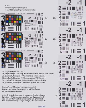

Lite mer off-topic: Pixel-shift är underbart bra. Jag har en Sony och det innebär naturligtvis att det är lite krångligt eftersom kameran inte kan fixa slutliga bilden själv. Man kan välja mellan 4 och 16 bilder vid tagningen. Jag använder ofta bara 4 eftersom det räcker för att få bort färgfelen.
Exempelvis (klicka för rätt storlek):
![compilation_PP4_5014[1].jpg compilation_PP4_5014[1].jpg](https://obj.fotosidan.se/obj/xenforo/data/attachments/168/168024-5ac2bcc783ea28bbddea4462e246400d.jpg)
Så, jag säger nog nej till fokus-shift eller att flytta kameran upp och ner och i sidled. särskilt om man fotograferar något på kort avstånd.
