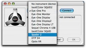

tankade hem en demo av Basiccolir Display 4 som jag tänkte testa med min spyder2. MEN hur jag än gör så får jag inte programmet att hitta Spydern. Den funkar med sitt eget program men inte med BC...

Det ska fungera enligt följande instruktion. Klicka på kalibratorsymbolen i övre vänstra hörnet och en dialogruta som ser ut som följer öppnas. Välj där din Spyder2 som kalibrator.

Har gjort precis som du skrev Stefan men får felmeddelande att den inte kan hitta någon hårdvara. Colorvisions egen programvara hittar den som sagt utan problem och jag hittar inga fel på drivrutiner m.m.

Se hjälpfilen ManualDisplay4.pdf
..."It is possible that the Windows operating system may not recognize the measurement sensor driver after a restart. In this case the hardware manager will flag the driver with an exclamation mark or question mark. The “hardware assistant “ window will pop up to assist you with manual installation of the sensor driver. Follow the instructions for manual installation. The basICColor
display 4.1 CD-ROM includes a folder with all the sensor drivers for the Windows® operating system..."
/Erik J
OBS att intaller har laddad en USB-driver för din kalibrator.
