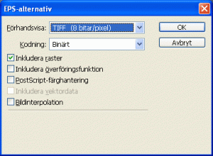

Spara bilden som EPS och ange att du vill använda rasterfunktionen. Se bild nedan.
Montera i ett layoutprogram och skriv ut på en POSTSCRIPTSKRIVARE!
Alltså inte en vanlig hemmaskrivare. Tyvärr.
