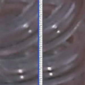

Jag testade i photoshop, jag kunde dra upp min jpeg från kameramobilen till samma storlek utan problem, till och med lite större.
Det finns två rutor i photoshop där du kan skriva in storleken på bilden du vill ha, man kan skriva in jättestora tal där.
Men skriver man för stora siffror så börjar varningslampan på datorn lysa hela tiden, men sätter man en tejpbit över den så funkar det ändå, enkelt och bra tips.
Visst kan man interpolera 4 pixlar till samma storlek men går resulatet att använda till något vettigt?
Min bild blev otroligt bra vid utskrift och jag jämförde den med en jpeg omskalad till samma storlek och en i PS interpolerad bild för att se om det verkligen blev "pixligt".
Vinnaren blev inte helt oväntat den med GF PrintPro interpolerade bilden.
Ett 100% utsnitt i 400x400 pixlar säger väl inte så mycket men om man jämför utdatat på papper
Varningslampa på datorn?
Trodde att mugghållaren var det värsta jag hört... :)
    14.1 KB · Visningar: 412
Och dessa två exempel var JPEG vs RAW?
Har du testat att förstora bilden 10% i taget med "bicubic" interpolering photoshop?
Exemplet med photoshop ovan ser ut som att du använt nearest neigbour.
diver1 skrev:
Med rätt verktyg så kan man få ut sanslösa mängder av info ur rawfilerna. Igår gjorde jag lite tester med fraktalinterpolering av 16-bits TIFF och lyckades dra upp en bild till enorma 54"x36"@300ppi.
(Filstorlek LZW komprimerad TIFF 1.26 GB)
Gör om det med en JPEG från kameran :)
Hur menar du här? Det är ju inte direkt så att raw-filen innehåller fler pixlar. Jag kan lätt dra upp en bild på 10x10 pixlar till 100"x100"@300.000ppi men kvaliteten blir ju knappast speciellt bra.
Det enda som händer med bilden är att det blir suddigare (om man interpolerar på ett bra sätt, annars blir den bara pixlig).
Det som du beskriver hade gått precis lika bra med en JPEG direkt från kameran.

Var nog väldigt otydligt i mitt inlägg :eek:
Får skylla på att jag satt i telefon samtidigt som jag skrev.
Vänstra bilden visar jpeg-filen omskalad till samma storlek utan interpolering (lägre ppi) och den högra en 16-bits TIFF efter interpoleringen. Och skillnaderna mellan 10% stegs interpolering och GF PrintPro är klart synliga, kör man med 10% steg bicubic från JPEG så blir det klart mycket mer "klumpar" i slutresultatet.
På utskrifterna märks det speciellt på större ytor där komprimeringen har tagit bra på ursprungsbilden.
