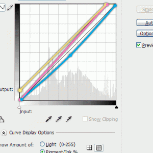

Funkar det inte med bara ett septiafilter på nytt lager så du kan justera opaciteten. Och sen lägga ett lager med gaus. oskärpa på det?
