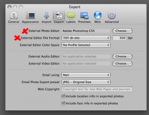

Sitter och försöker förstå mig på aperture 3. Vilket är inte är lätt när man använt Cs4 innan. Nu kommer min första
jag har gjort lite justeringar i en bild som jag nu är nöjd med, Men jag hittar inga save alternativ. Hur sparar man i Aperture 3?
/Simon
Alla ändringar du gör sparas när du gör dem. Om du vill skapa en bildfil av din bild gör du det med exportfunktionen.
