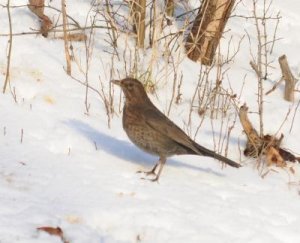

Jag har haft mitt sigma nu i ett par månader, och jag har börjat märka att fokusen inte riktigt hittar längre. Den missar på kanske 3-5 cm skulle jag gissa.Alla bilder blir inte kass, men på 2/3 bilder misslyckas autofokusen.
Någon som också har haft detta problemet? Vad gjorde ni åt det?
Här är lite bilder på vad jag menar. Man ser att snön eller kvistarna i bakgrunden har mer skärpa än fågeln.
Om du har garanti kvar skicka in Sigman till Tura för justering av fokus,
hade samma problem med mitt 18-50-2,8, efter justering kanon. MVH Lennart
Okej. Jo jag har garanti kvar, men om det skulle vara så att det är Jag som gör något fel, och på så sätt skapar oskärpan istället, hur blir det med frakt och ev. kostnader? Om dom inte kan hitta något fel alltså?
Jag har provat att ha kameran på stativ, byta kamera, ta av UV-filter osv osv.
Dom lär nog hitta fokusfel. Jag hade ett likadant för några år sedan med samma fel. Tura fixa till det, vart mycket bra!
Jag gissar du för stå för frakten om du inte har vägarna förbi Kungsbacka och kan lämna på plats.
