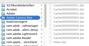

Ska jag ta bort alla filer i den mappen menar du? Nu tror ni jag är hur amatör som helst... men jag ser sökvägen när jag kollar i LR men sen hittar jag inte den i Finder... Jag har håller på att lära mig min nya MAC och inte så van vid Finder istället för utforskaren. Någon som har MAC och vet hur jag kommer till Användare/Christin/Bibliotek/Caches/Adobe Camera Raw? Nä, svårt för er att veta när ni inte sitter vid min dator... Har med en bild på filerna som mappen innehåller. Bort med alla när jag väl hittar den?

Jag är också PC-människa och har noll koll på Mac men de skärmdumpar som du har lagt upp visar att du har hittar rätt.
1) Välj alternativet Kasta 1:1 förhandsvisningar.
2) Välj alternativet Kasta Smarta förhandsvisningar
3) Stäng ner Lightroom
4) I finder, radera alla filerna i Camera Raw Cache, alltså alla de filer som heter Cache0000001.dat osv. Radera också index.dat. Dessa filer kommer att återskapas när de behövs.
5) Starta om och håll tummarna...

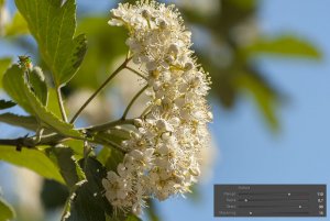

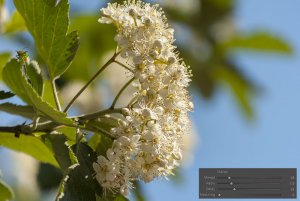

Här kommer en test som jag gjort, och jag vet inte om det är någon påtaglig skillnad mellan dessa 2 bilderna, har lagt in skärpeverktyget i högra hörnet..
    106 KB · Visningar: 51
    107.6 KB · Visningar: 51
Jag har alla mina bilder på min hårddisk på datorn. De ligger på samma ställe alla. Jag har kollat i tre olika mappar som jag importerat till LR och det är samma problem i alla mapparna på lite olika bilder i mapparna.
Vilket återigen visar att det inte har att göra med vilka inställningar du gör, vilka värden för radie etc. Istället tyder det på att något är korrupt på din dator.

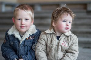

Har bifogat originalbilden i detta inlägg. Ingen redigering alls. Bara importerat den i LR och sedan exporterat den till jpg till 2000px, 100 kvalitet, 300 px upplösning, sRGB.
Bilden är tagen: ISO1000, f1.4, 50mm, 1/125 sek.
Fokus ligger på killen till höger men den är suddig. Suddig, kornig, brusig - ingen bra bild. Men det har inte med saken att göra. Det är inte det som är mitt problem i detta inlägget. Killen till vänster är suddig pga det korta skärpedjupet men han blir ju mindre suddig med skärpa på.
Här är en kille som har samma problem som jag: http://forums.adobe.com/message/6058361 Han får dock inget svar men de säger att skillnaden mellan Framkalla och Bibliotek SKA vara så pga att det ska gå snabb... Men problemet kvarstår när jag exporterar bilden. Ingen skärpa där heller.
    58.3 KB · Visningar: 47
Kvarstår skillnaden även i en exporterad bild? Eller är det "bara" ett visuellt problem inne i LR?

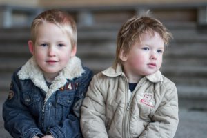

Jo, det kvarstår. Har här bifogat den exporterade bilden. Exporterad till jpg, 2000px, kvalitet 100, Upplösning 300, sRGB.
Det enda jag har ändrat under Framkalla är Mängd: 105, Radie1.6, Detalj 73.
Jag ser ingen skillnad mot originalbilden.
    60.4 KB · Visningar: 41
Sen är ju förhandsgranskningarna nerskalade. Hur ser det ut om du zoomar in bilden till 1:1 i biblioteket och sedan jämför med samma inzoomning i framkallningen. Fortfarande skillnad ?
Testa det...
Jag har 1:1 i Framkalla med skärpa, byter till Bibliotek, fortfarande 1:1 - ingen skillnad. I 1:1 försvinner alltså inte min skärpa jag lagt på när jag går från Framkalla till Bibliotek.
MEN när jag exporterar bilden är skärpan borta.
