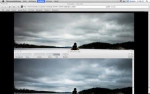

Hej mattias.
Bilden är converterad till sRGB så jag vet inte vad det kan bero på.. Ingen annan som upplever samma problem eller har något förslag??

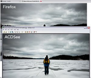

Graylingman
Vilken webbläsare visar du bilden från FS i och vilket program använder du för att visa originalbilden?

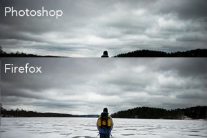

Vevo
Jag laddade ner din originalbild med följande nyckelord i filen [Friends; Långfärdsskridskor; Noen; Outdoor; People; Places; Sebastian Håkansson; Sverige; Tranås] så du vet att det är din originalfil. Sedan öppnade jag den i PS och gjorde även en skärmdump på bilden i Firefox. Minimal skillnad som du ser. Jag tror att du har ett profilfel i datorn med ditt visningsprogram.

aron.johansson
Det är ingen skillnad mellan lightroom och bildvisningsprogrammet och testade även safari vs firefox. Viss skillnad men inte så stor.

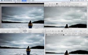

Eftersom det är lakadant när jag kör från datorn med LR, förhandsvisning m.m. borde det ju vara i uppladningen felet ligger.. Hur laddar jag ner originalfilen från FS? Vill prova o ladda hem den och sen jämföra i LR med orig. Är det skillnad då så är det ju vid uppladning felet är.
Bifogar en till test med ordningen:
LR --------- Safari
Förhandsv. --------- Firefox
LR --------- Safari

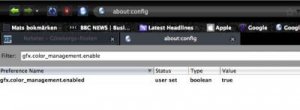

Flash Gordon
Har du färghanteringen påslagen i Firefox? Det är den inte i standard utan måste aktiveras manuellt.
Tycker Safari & Firefox ser väldigt lika ut, precis som LR & Förhandsvisning.
Det ger stöd för att varken Safari eller Firefox gör någon färghantering men det gör både LR och förhandsvisning för en JPG om de är rätt inställda.
Safari har ingen färghantering för JPG om ingen sRGB profil finns. Firefox förutsätter sRGB om ingen färgprofil finns angiven.
Fast du måste slå på färghanteringen i Firefox först.
Flash Gordon
aron.johansson
Satte color till enable men tyvär ingen skillnad.. Riktigt märkligt det här. Man ska inte skriva in någon display_profile?
Flash Gordon
Satte du raden "gfx.color_management.enable" till true?
Jag har för mig du också måste starta om Firefox innan det funkar.
ztenlund
Min skärm går precis i sRGB (hårdvarukalibrering) så någon skillnad mellan PS och program som inte har färghantering ska det inte vara om filen är sRGB. Det är det inte heller. Bilden ser ut som dina skärmdumpar från webbläsarna.
Nu är ju det här lite knepigt för dina skärmdumpar talar ju faktiskt inte om vad du ser på din skärm. Det kanske är så att det som är färghanterat hos dig faktiskt ser rätt ut när du tittar på skärmen medan det ser helt fel ut här. Visst problem finnes alltså med den här jämförelsen.
Bilden finns här om du vill hämta hem och jämföra med exemplaret du har på disken:
http://obj.fotosidan.se/obj/photo/8b/8b8ee356b3ca6e770c867bf15473a46f.jpg
aron.johansson
Mats: Ja, ändrade det till true, provade också att starta om ff, tömma på cache m.m. starta om datorn. Ingen skillnad =)
