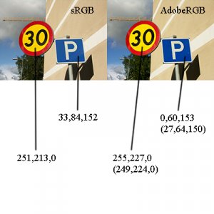

Men om man då tar en bild, med helt manuella inställningar i kameran, och endast ändrar färgrymden, borde då inte de två bilderna se likadana ut rent visuellt?
Idag tog jag två snabba testbilder, en i sRGB och en i AdobeRGB. Vet inte hur väl det syns här i förminskat resultat, men bilden i AdobeRGB är mer mättad och har högre kontrast. Ska det bli så? Borde inte båda bilderna sett likadana ut men ha innehållit olika RGB-värden för samma nyanser?
I mitt tycke är bilden i AdobeRGB övermättad och lite för gräll och kontrastrik. Detta är bara ett exempel, men jag tycker mig ha sett detta vid flera tillfällen.
De båda bilderna är (förstås) förminskade och konverterade till sRGB för visning här på webben. har även lagt in ett par mätpunkter med RGB-värden, samt original AdobeRGB-värden.

Det blir så
Pga att adobeRGB täcker in fler färger (framför allt fler mättade färgnyanser) med samma bitdjup, (dvs det totala antalet nyanser som täcks är detsamma) så blir det ofta så att bilder tagna med adobeRGB inte kan återge alla mer normalmättade färger på ett korrekt sätt. Onaturligt mättade varianter på en färg kan då bli resultatet. Jag har testat adobeRGB en tid nu och jag måste säga att jag tycker det är lättare att styra slutresultatet med S-rgb och sedan dra upp mättnaden för önskad färg.Fast när höstfärgerna kommer så kör jag nog AdobeRGB igen.
PS Det verkar som om många tror att man täcker in fler färgnyanser med Adobe-RGB och inte riktigt har fattat att man har samma antal nyanser till förfogande men bara en vidare färgkarta. Slutsatsen borde vara att man kanske bör använda S-rgb till motiv som inte innehåller så många och starkt mättade färger. Man skulle då täcka upp fler färgnyanser i motivet.

Allmänt sett håller jag med, men de färgskillnader som uppträder i Roberts exempel verkar alldeles för stora för att kunna förklaras på det viset.
Om man t.ex. tar den blå färgen från sRGB-bilden och konverterar den till Adobe RGB med Bruce Lindblooms verktyg får man (56, 85, 148). Inför ett fel på en enhet i en eller flera av de komponenterna och konvertera tillbaka till sRGB, och man får något som ligger mycket nära det ursprungliga sRGB-värdet.

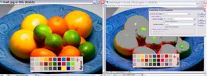

Har du Photoshop så kan du ganska enkelt jämföra Adobe RGB och s-rgb och få reda på vad som inte kan innefattas i den mindre profilen genom proofing. De gråa ytorna visar de färger och kulörer som ligger utanför den mindre profilen och inte kan innefattas i den mindre s-rgb
Här är AdobeRGB och S-rgb. Justering av enskilld färg eller färgmättnad måste göras
Likaså kan du göra med exv din profilerade skärm, dvs jämföra Adobe RGB med skärmprofilen.De grå ytor som kommer upp visar vad som ligger utanför det skärmen kan visa.
I mitt fall med den bärbara PC som jag anväder just nu är den uppmätta skärmprofilen mindre än s-rgb.
Här en sida http://www.udel.edu/cookbook/scan-print/gamut-hue-sat/gamut-huesat.html
