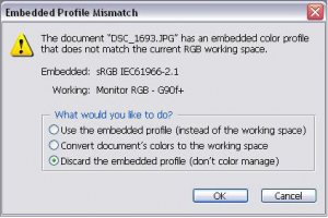

Nu har jag installerat PS CS2 för att testa om det blev lika dant där.
Då fick jag upp denna ruta, väljer jag OK där så öppnas bilden som den ska vara...
Kan någon förklara vad det betyder...
Fungerar inte det så måste det vara att du har nån felaktig proof. Se till att "Working CMYK" är vald under View > Proof Setup. Eller motsvarande för svensk version givetvis.
