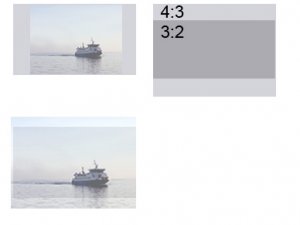

Dina bilder är i 4:3 format. Många papper är i 3:2 format. När du framkallar en bild som är i 4:3 format i t.ex. standardstorleken 10x15cm så betyder det att bilden antingen måste beskäras uppe och nere eller att det blir vita fält på pappret på sidorna av bilden.
Se om du kan välja storleken 10x13 istället, då får du dina bilder som dom ser ut.
Ska rita en snygg illustration också som visar hur jag menar eftersom jag är kass på att förklara...
Tack för ditt svar, trodde att det var något sådant.
