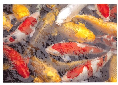

För att trösta mig skrev jag ut den här bilden (Japansk Karp (Koi)) på det matta pappret. Bilden är tagen med min Sony RX100 MK5A och är inskannad på min gamla skanner (är säkert 15 - 20 år gammal).
Har sagt det förr och jag säger det igen; Denna lilla kamera kan producera helt fantastiska bildfiler, sin storlek till trots. Är väldigt glad att jag köpte denna väldigt lilla och lätta kamera.
Även för den här bilden fick jag tryckbarhetsvarning för framförallt det röda men även det gula men jag ignorerade det och efter att jag fått utskriften i hand, tycker jag ändå att den blev helt ok. Kanske tillskriver jag "out of gamut" allt för stor betydelse !?

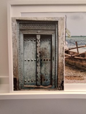

Ringde Scandinavian och frågade hur jag skulle göra i o m att jag inte lyckas få till någon ICC - profil till deras Glossy professional papper och fick till svar, Citat: Eftersom pappret är blankt och Spyder Print spektrometern skickar ut ljus, kan den bli "förvirrad" i o m att pappret reflekterar ljuset, slut Citat. Det är kanske detta som återspeglas i det lägre priset i jämförelse med betydligt dyrare spektrometrar !?
Oaktat vilket så sa han på Scandinavian att "det går även att använda tillverkaren av skrivarens ICC - profiler (tänkte inte på det) till deras (Scandinavians) papper", så jag fick ge mig på ett försök att skriva ut en bild med Canons ICC - profil för blankt (Glossy) Scandinavian papper. Får väl säga att resultatet blev ganska bra, eller vad säger panelen !?
Är medveten om att man inte skall jämföra utskrift med skärm, men man får en uppfattning i alla fall. Bilden är då utskriven med en Canon ICC- profil.
Bifogar även en bild tagen i mitt köksfönster med samma motiv, utskriven på matt resp. blankt (Glossy) papper;
Den matta bilden med min egentillverkade ICC - profil och den blanka bilden med Canons ICC- profil. Även om jag tycker att den matta bilden är helt ok, kan man konstatera att svärtan i den blanka bilden spelar i en helt egen division.

Lite svårt att uppskatta skillnaderna. Men det ser ut som och SCP Glossy är lite blåare, än SCP matt. Och de gula fiskarna på matt käns närmare i färg med skärmen.
Men det känns ändå som om du är tillräckligt nära nu. Det är ju bara när du testar som du har flera varianter bredvid varandra. Annars ser du och alla andra bara en variant åt gången, och den ser ju bra ut. 😊
Möjligt, men jag vitbalanserade på samma ställe på bägge bilderna. Sedan redigerade jag (snabbt) bilden till höger (Glossy) troligt lite annorlunda än hur jag redigerade den matta bilden.
Om jämförelsen skall vara rättvis bör bilderna vara utskrivna med samma redigering på de olika papperna. Jag får (sannolikt) anledning att återkomma i ärendet 😊.
Kul det här med utskrifter 😊.
Bilden du bifogade i inlägg #22 ser väl rimlig och bra ut.
150704[1] gör ont i mina ögon, de röda och gula färgerna känns inte naturliga (men så har jag inte heller varit i Japan och tittat på karparna).
(Bild 150355[1] innehåller inte mycket färg att diskutera. Är det den bilden du tänkte bifoga?)
Nåväl, då skall jag avslöja hur det ligger till, men först och främst, du får använda solglasögon när du tittar på mina bilder så du inte skadar dina känsliga ögon 😂😉.
Den första bilden (som du tycker ser rimlig ut) är utskriven på det matta pappret och inskannad (som jag nämnde).
Den andra bilden som du tycker är för stark i färgerna är samma bild som du tycker ser rimlig ut (bilden med datorskärmen).
Skillnaden är att den bild där dessa båda olika utskrifter ligger sida vid sida, är tagen med mobilen i mitt köksfönster i dagsljus. Som du förstår finns det många variabler som påverkar hur man upplever en och samma utskrift, inte minst under vilka ljusförhållanden bilden betraktas.
Sedan detta med färgerna på fiskarna. Det kan säkert stämma att fiskarna inte var lika färgglada i verkliga livet så som jag återgett dom här, men ett av skälet till varför jag tog den här bilden är just för att dom är så färgglada.
Sedan har jag säkert förstärkt den upplevelsen i redigeringen (vi kan kalla det för den konstnärliga friheten 😉), jag tenderar (tyvärr !?) att dra lite för långt i färgreglagen när jag redigerar, inte minst för att jag gillar färger 😊.
