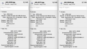

Detta är tre filer exporterade från Lightroom med "kvalité 100" och "600 ppi", örvriga inställningar blanka. Samtliga bilder är tagna med samma kamera, de har samma pixelstorlek som synes men bildens filstorlek varierar med nästan 3 mb.
Hur kommer detta sig? I vissa fall får jag ut 12 mb när jag exporterar en CRW-fil från LR och i vissa fall 6mb. Missar jag någon inställning eller kan bildens färger enkom ge så stora variationer i bildstorlek?
Borde inte bilder plåtade med samma kamerainställningar vad gäller storlek rendera i ungefär lika stora filer i andra änden?

Är bilden utan detaljer så kan du komprimera mer. Antar att den största bildfilen innehåller fler detaljer.
Testa att plåta något enfärgat till att välja ett väldigt detaljerat och färgrikt motiv.

Är bilden utan detaljer så kan du komprimera mer. Antar att den största bildfilen och innehåller fler detaljer.
Så de komprimeras olika mycket även om förinställningen är högsta kvalité. Är så kass på teknikerna bakom olika filformat, pixlar och upplösning.

Du bestämmer kvalitet och bildmotivet bestämmer hur mycket mindre bilden blir. Testa med att ändra kvaliteten så ser du hur det blir.
Notera att det finns en variant av tiff som har komprimering inbyggd.
jpg är en komprimeringsstandard.
I princip tar den 8x8 pixlar, kollar om de är lika. Är de näääästan lika så sätts de till samma värde. Istället för 25 blå så kan man ta 7 st blå...
Alltså en blå himmel kan då istället för att vara 100 st 8x8 pixlar skrivas som att 1 till hundra ser ut så här: 8x8.
