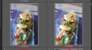

I Lightroom 3 och Lightroom 4 så gör man import via en importdialog. Mycket bra steg framåt för att göra det mer överskådligt osv. Dock har jag ett stort problem med en detalj i dialogen.
Jag sorterar mina bilder i en ordning baserad på datum.
Det gör också att jag förut snabbt och enkelt kunde välja datum i ett visst datumintervall och sedan in i rätt folder.
Min struktur byggs upp påföljande vis [Digitalbilder/2012/8_Augusti]. Så, nu till kärnfrågan.
Varför kan jag inte i Lightroom 3 eller 4 inte få se datumet istället för ett filnamn som inte säger mig ett dugg då det importeras direkt från kameran? Det borde vara en logisk sak eftersom jag kan välja det i gridview normalt sätt. Här finns inte valmöjligheten.
Finns det något sätt att byta ut filnamnet mot capture time?
Se gärna den bifogade filen för att förstå bättre vad jag menar.
    14.3 KB · Visningar: 416
Du kan sortera på Capture Time (längst ned i dialog rutan) och du har också möjlighet visa bilder på olika sätt Alla/Nya/Per destinationsfolder. Det tredje alternativet hjälper inte dig direkt men det skulle kunna göra det om du valde att ha ett mer standardiserat datumformat i namnet på dina mappar som t.ex "augusti 8" eller "08-8" då skulle du dessutom kunna få Lightroom att automatiskt lägga rätt filer i rätt mapp baserat på capture time.

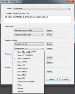

I LRs importdialog finns 4 menyer.
File handling
File Renaming
Apply During import
Destination
Under file renaming kan du själv bygga upp en egen template som är som du vill.

Dock är jag rädd för att Lightroom helt enkelt har blivit lite sämre på detta område sedan LR2. Jag har kollat och ställt frågan i Adobes forum också och där blev svaret att det inte går att ändra som man kan göra normalt i gridview.
Som en del av er säger så skulle man självklart kunna använda sig av LR:s inbyggda "Import by date" men det finns ett problem med det också.
De har ju mallar för allt i Lightroom, men inte för import till en datumstruktur. Varför inte? Där måste man anpassa sig efter Adobes huvud vilket inte är en bra idé eftersom de inte riktigt tänkt till anser jag. T ex om man vill sortera efter datum så får man rätta sig efter att månaden blir i gemener och osorterat, Augusti kommer nämligen att hamna för Januari såsom Windows är uppbyggt.
Nej, en datumtemplate vore da shit!
Hur många olika sätt att bygga upp en datum template behöver du? Du kan döpa om dina filer antingen direkt i LR eller när du importerar.
    70.9 KB · Visningar: 317
Lars: Sådan nybörjare är jag inte så att jag inte vet att man kan anpassa själva filnamnet. Det känns som rätt basic. Problemet är mappstrukturen som Lightroom skapar om man importerar "by date". Där borde det finnas samma valfrihet som vid filnamn.
Erik: Men om man nu ändå valt det (Adobe tycker tydligen det är en bra idé) så blir det ett problem. Själv har jag valt att döpa månaderna efter det gamla programmeringsknepet 1_[månad]. Då kan jag bestämma själv i vilken ordning jag vill ha dem. Och skulle det finnas möjlighet att anpassa mappstrukturen som jag vill ha det enligt modellen som Lars visar så vore det helt kanon!
Till alla: skilj på omdöpning av filer och omdöpning av mappar, det är två olika saker.
