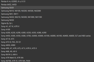

Jag jag förstår det men rent praktiskt för mig som användare kan jag helt ärligt säga att deras ansträngningar har mycket marginell nytta och den är helt dysfunktionell för inte bara mig utan många andra när den kombineras med en helt blockerad import av våra RAW-filer och inte bara dessa utan även varenda DNG också som inte har stöd för original RAW-filen.
Vi är många som velat ha bort denna spärr de har för att själva kunna välja den profil vi behagar. Om de skulle göra detta kunde jag ju bara välja profilen för A1 så länge tills de fixat en för A7 IV. Det är ju ändå samma profil och den till A7 III funkade bra den med.
Så här ser Sony-listan ut över profilerna:

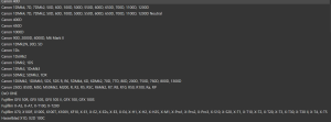

... men jag kan lika gärna välja precis vad som helst i listan till exv. en A7IV-bild:
Däremot har jag en helt annan syn på objektivprofilerna. De är jag glad åt men kameraprofilerna kan jag både ha och mista.
