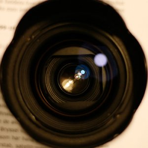

En fråga till dig som har ett 28/1.8: Ska det vara som en slags ram längst fram vid frontlinsen? Har inte sett nåt sånt förut. Ser ditt ut så? (Bifogar en liten bild).

Japp, "ramen" är på plats på mitt me. Den är nog till för att minska reflexerna inne i optikens olika element. Har nån glugg med en sådan ram på bakersta linsen.

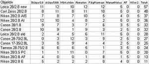

Här nedan har jag jämfört 28/1.8 med 12 andra objektiv och poängsatt olika egenskaper. Dom enda jag tyckte var bättre (testad på Canon 5D) var två manuella Nikon 28
r samt två svindyra objektiv från Leica och Zeiss.

Det var för 1,5 år sedan. Hela testet finns här.
Skulle varit roligt om vi även fått med nya 16-35/2.8L II och 28-105/4L IS men 16-35:an fanns inte då och det var svårt nog att få tag i dom objektiv vi ändå fick med i testet.

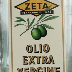

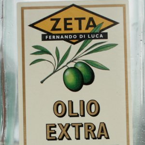

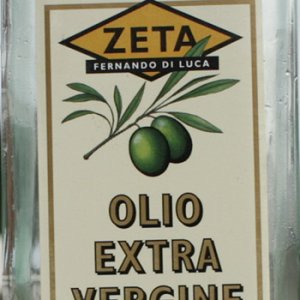

Har gjort lite snabba jämförelser mellan min 28/2.8 och 28/1.8. Testade på f2.8 och tyckte att 28/1.8 uppvisade högre skärpa där. Det var lite oväntat. framförallt hade det högre upplösning och återgav detaljer bättre. Fotade med en 5d. Återkommer med lite bildexempel och mer utförlig jämförelse.
