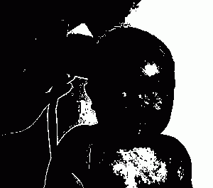

Men jag är inte så förtjust i att använda dem för att sätta svart och vitpunkt.
I ditt exempel är kortet inte ens den ljusaste delen av bilden, den hittar man på den vita bakgrunden. Magen på den lille är lika ljus som kortets vita punkt.
Kanske var detta inlägg på gränsen till gnälligt (borde nog ta en fikapaus i jobbet) men jag ser brister i att använda den svarta och vita ytan för kontrastjustering.

Jag kan hålla med dig, Mikael. Den svarta är mer eller mindre oanvändbar. Den vita kan användas om den placeras där ljuset är som starkast.
Och ibland är den svår att använda för vitbalansering. Den vita kan vara för vit. Jag använder ColorChecker-kortet och utnyttjar den ljusaste grå nyansen för vitbalansering.
