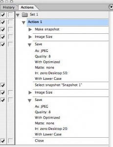

Fast med din bifogade bild har du ju själv löst problemet, annars förstår jag nog inte riktigt vad du menar
// Anders
Visst löser sig problemet om jag manuellt för varje macro-sekvens ställer in bildstorleken.(vilket jag inte skulle behöva göra om alla mina bilder har samma bredd och höjd)
Men jag minimera manuellt arbete. Det är ju en enkel matematisk ekvation att justera bredd och höjd så att summan av pixlar blir ett fast värde. Det borde PS klara.

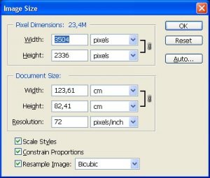

Fast det kvittar ju hur stora bilderna är, bara förhållandet Höjd/Bredd är detsamma, fast det kanske det inte är?
Om det är samma kan du ju använda samma förstoring/förminskning till alla bilder, annars föreslår jag att du använder funktionen anpassa, där kan du i vart fall generera storleken på ena ledden, och då få ett ungefärligt värde

Fast om det inte är tvunget att produkten av höjd/bredd, är exakt, kan du ändå använda anpassa bild, då den även förstorar bilden inom ett specifikt format, tex kan man ju då öka något till 3600/2400, vilket gör att den sida som ligger närmst rätt format kommer att få det, dne andra kommer att vara lite för liten(om du inte beskär allt för mycket.
Testade ett snabbskapat macro precis och alla bilder har 1500 pixlar på den längsta ledden, oavsett tidigare storlek
