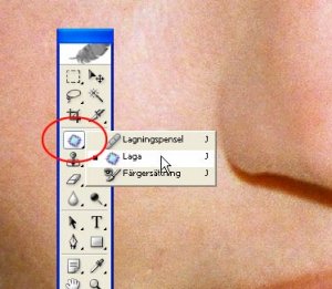

Hmmm... ursäkta en dum fråga...men vad är "healing brush" och "laga"? Var sitter dom? Har använt både eng. och sve. versioner av PS men aldrig använt detta ( tror jag..)
Hans-C skrev:
Tack! Ok, där ser man. Direkt under beskärningen som jag använder varje dag. Nu tänker jag absolut inte fråga vad det är man man lagar....:)
Hehe! Det ska du inte behöva. Jag brukar framför allt använda lagninspenseln/healing brush på fläckar, repor, damm etc som en smartare variant av kloningsverktyget. Den klonar dit ett mönster från en annan plats (vanligen bara ett visst sorts "brus") men färgar och tonar sedan det inklonade efter den nya omgivningen. Väldigt smart, och min fråga gällde inställningarna som man kan göra.
