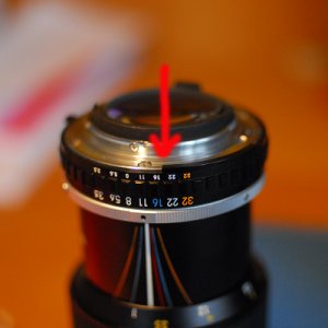

Jag ska eventuellt köpa ett Nikkor 105/2,5 som jag tror är ett pre Ai som är konveterat (alltså ett Ai'd) eftersom nuvarande ägaren har använt det på D300 och D700.
Det jag undrar är hur Ai kopplingen ser ut? Finns det några risker med att använda det på min D700? Tänker mest på att spegeln inte ska slå i bakersta linsen..

Det ser ut som på bilden nedan, och det är ingen risk att spegeln slår i eftersom den är gjord för att fungera även med gamla objektiv. Om objektivet inte har AI-koppling så är den bakre flänsen på bländarringen fri från urtag, och alltså lika hög (i längsled) runtom hela.

Jag har inte sett objektivet i verkligheten så jag kan inte avgöra om det har Ai koppling. Enligt serie numret (551411) så är det ett pre Ai. Hittade lite info på nätet och där står det att om objektivet har bländarvärdena i bådee större och mindre text så är det Ai. Kan det vara så enkelt?
Här kommer en länk med bild. Det är gluggen i mitten, http://Nezumi.bilddagboken.se/p/show.html?id=381286101&directlink=1
