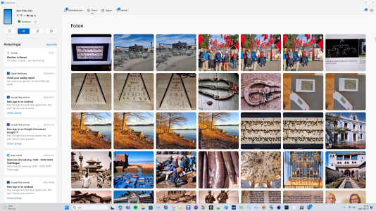

Jag har ju länge tillhört de som suttit där och svurit även över strulet med mobiler och USB-kablar (och inte minst med alla möjliga konfigurationer som också måste göras) när bilder ska tankas ut från mina mobiler MEN för ett tag sedan är det ett minne blott.
I Windows 11 finns ett program som heter "Telefonlänk" och det är helt suveränt i all sin enkelhet. Är telefonen på och på samma WIFI som datorn så kommer den om man så vill att automatiskt och direkt poppa upp när dator startar genom bluetooth visandes alla mina bilder i min Samsungs bildgalleri.
När jag tänker på vilket härke av strul det ofta varit att koppla upp sin kamera både med kabel och numera även för trådlös tethering mot en dator så är detta en verklig befrielse. Jag kör ju även det med Capture One trådlöst mot datorn. ... och att Microsoft fått till detta i Windows var ju inget jag direkt förväntat mig. Kan dock inte svara för att detta funkar med "fånar" från Apple också.

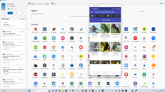

På köpet får man ju dessutom tillgång till alla apparna i telefonen vilket inte är så dumt det heller.
Visa bilaga 177339
Visa bilaga 177340
