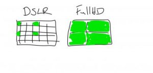

Möjligen kan jag tänka mig att det blir mindre brusigt med videokameran om den har större pixlar än stillbildskameran som inte använder alla sina pixlar. Brukar det var så?
Vad annars skulle kunna bli sämre?
Att DSLR-sensorn är full av svarta hål när man filmar. En fullHD-sensor läser av allt ljus som träffar sensorn.
/Karl
PS. Sorry för mina ritkundskaper på tabben
    8.2 KB · Visningar: 384
Det där var ju precis det jag skrev (om brusigheten). Min fråga gällde vad annars som skulle kunna bli sämre.
Men brukar det storleksförhållandet, som du ritade, mellan pixlarna i respektive sensortyp vara det som gäller?
Dom gröna fälten kan teoretiskt vara lika stor eftersom dslr-sensorn många gånger är större. Brusigheten är då lika stor men dslr-sensorn har svarta hål där information försvinner.
I BBC-fallet kan det vara så att våra DSLR-sensorer är små.

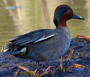

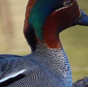

Med Magic Lantern-hacket kan man tydligen göra som med 600D när man använder 5DIII. Man kan använda mittersta delen av sensorn och få 3x mindre bildvinkel (Läs 3 x längre tele för djurfotografen) och bara använda de faktiska pixlarna (inga hål mao). Fördelen är längre tele men nackdelen skulle kunna vara mer brus och längre skärpedjup (ifall man nu vill åt det korta skärpedjupet i FF-sensorn). Inga tester finns på detta. Har dock själv använt funktionen i 600D och filmat skygga fåglar med ett 400:a som då motsvarar 400x1,6x3 = 1920 mm hos FF. Bilderna visar utsnitt nedsamplat till 400 pix från film och utsnitt med faktiska pixlar (100%). Stillbilder tagna från Canons medskickade gratisprogram Zommbrowser som är mycket bra för att plocka stillbilder från film.
PS. Egentligen är det skam och synd att inte C bifogat funktionen i 5DIII eftersom det kan vara guld värt för djurfotografen som vill ha dokumentationsmöjligheter på långt håll men inte har tillgång till 800/5,6 eller andra dyra pjäser. Krickan fotad på 20-30 m avstånd.
