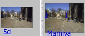

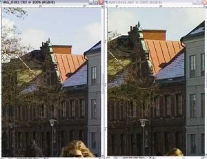

Hur stor är skillnaden mellan en 21milj pixlar kamera och en 5d?
Kamera & Bild visade stora skillnader i detaljåtergivning, jag kände inte igen resultatet och tog därför några egna bilder med de två kamerorna.
Först hela bildutsnitter, bildutsnittet stämmer inte 100% vilket kan ses i bildens högra kant. Canon har en liten favör av att ha ett något snävare bildutsnitt. Tilläggas kan att Mamiya kameran känns mycket bra och gedigen, inte mycket större än en 1dsmk2 eller d2x
Hela Canon 5d bilden till vänster, Mamiya 21Mpix till höger
Mikael
    9.6 KB · Visningar: 1,317

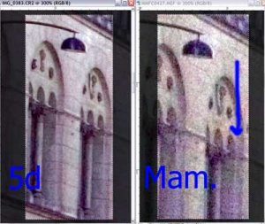

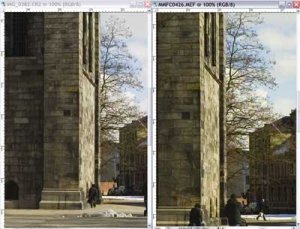

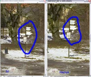

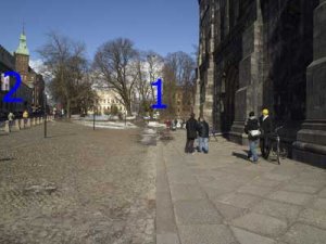

Hur är det med återgivningen från det vitaste till det svartaste och samma motiv 100iso.
Bilderna är exponerade och uppräknade likvärdigt.
RAW och linjär uppräkning. All information inom histogrammet.
Två delbilder, en från skylt, solbelyst med text och en från skuggparti till vänster.
I högdager kan jag inte någon skillnad.
I skuggorna, ett valt markerat utsnitt och därefter autonivå , dvs photoshop evaluerar lågdagerutsnittet och räknar fram bilderna lika, Canon med sin unika brusredusering klarar faktiskt bättre att återge detaljer från skuggpartiet i detta motiv.
(detta går emot vad flertal andra påstår att ccd med stor pixelyta kan få fram bättre information i skuggor än vad Canon kan vid samma iso)
Mikael
    9.9 KB · Visningar: 1,248

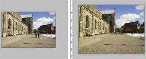

Slutligen lägger upp hela bilden så man förstår utsnitten bättre.Under 1:an är solbelysta skylten, vid 2 är utsnittet från skuggpartiet.
    15.7 KB · Visningar: 1,241
Tillsammans med bilderna i tråden http://www.fotosidan.se/forum/showthread.php?s=&threadid=55259&perpage=15&pagenumber=27
så kan man dra följande slutsatser, Canon har än så länge en överlägsen brusreduseringsteknik direkt på sensorn.Detta kan ses i skuggor.
Canon behöver däremot komma ut med gluggar som tecknar hela 24 x 36 ytan skarpt. Inte ens en fast 24/1.4 superduper glugg med stort fet röd ring och L kan teckna ytan lika skarp som en Mamiya 35/2.8 som kostar en tredjedel.
Mikael

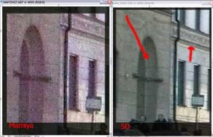

Brus:
Efter att ha gått igenom flera 100 iso RAW bilder från Mamiya 21 milj pixlar kamera, jämfört dem mot Canon 5D så blir jag mer och mer imponerad av Canon.
Varför?
Jo Canon har med sin egen cmos brusreduseringsteknik på sensorn en bättre förmåga att återge detaljer i låga nivåer, detaljer som med traditionell ccd teknik och utläsning försvinner med högre brusbild.
Mikael

Menar du inte aa-filter? Det finns att lägga på, mer för att slippa moire i de fall detta uppstår pga avbildade mönster och linjefrekvenser..
Bilderna som är jämförda är raw bilder från de båda och 100iso samt att Camera raw har räknat upp dem likvärdigt.
Mikael
