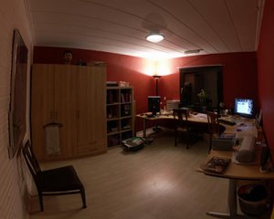

Bilderna är bara snabbt tagna på frihand så passningen är inte perfekt.
Autostitch klarar annars förvånansvärt bra att hålla lodräta linjer raka, även i så här extrema fall. Å andra sidan blir horisontella linjer upptill och nertill krökta (någonstans blir det ju fel), men det går att fixa med lite trixande i Photoshop.
Som en fattigmanslösning kanske det duger, frågan är om det duger för mäklarbilder?

Autostitch skapar sfäriska panoraman, det är därför raka objekt "sväller upp" på mitten. med Photoshops vektyg för "Transform" och "Warp" kan man i princip eliminera detta.

Om man är orolig för distortion så verkar sigmas 12-24/4.5-5.6 teckna väldigt rakt på en APS-C kamera..

I just detta specialfall är det kanske lämpligare att använda "bildbreddsmotivvinkeln" istället för den traditionella bilddiagonalsmotivvinkeln ;-)Makten skrev:
Vill du ha med "ett helt rum" så krävs mer än 90° bildvinkel (tänk dig att du står i ett hörn, som ju brukar ha just den vinkeln). För att få det med din kamera behöver du en brännvidd som är ca 14mm eller kortare. Sigma 14/2,8 är alltså preciiis på håret, och ger 91° med den mindre sensorn (om jag räknat rätt).
Teoretiskt behövs då en brännvidd på halva sensorbredden, men sedan ska man ju få plats inne i hörnet också, distorsionen påverkar en del åt någondera hållet och så brukar fabrikanterna fuska med brännviddsangivelserna så i praktiken behövs nog nedåt 10 mm.
Sedan kan man diskutera om det i mäklarsammanhang är riktigt önskvärt att gå på så extrema vidvinklar eftersom rummen då kan se missvisande stora ut.
