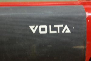

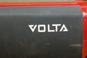

Skarpare bild
- Trådstartare digitell
unoengborg
Ett annat tips är att sätta kameran på Live View så att spegeln är uppfälld om man använder spegelreflexkamera.
Falumas
Karl, båda bilderna är tagna med kameran på stativ. Tid 1/1,3, bländare 6,3.
Vad har du för stativ? Har du tryckt på kamera på den suddiga bilden? MUP, stativ och fjärrutlösare är bra grejer om man vill ha bort vibrationer.
/Karl
digitell
Ett Velbon SE3 och ett Kennex. Båda trebenta och i aluminium. Kennex det bättre av de två.
Gör samma prov och berätta om resultatet, om Du har lust.
Båda exponeringarna är gjorda genom tryck på kameran. 2 sekunders fördröjning för den ena bilden genom att använda självutlösaren innebar tydligen att de små vibrationerna "stillade" sig och bilden blev skarpare.

Här ser du vibrationerna på min månfilm. 1500mm och tryck på kameran för att starta filmningen. Använder där ett billigt Hamastativ och vibrationerna slutar först efter 8sek.

Så långa brännvider fordrar rejäla stativ.
Kanske något i stil med Gitzos GT5532LS + ett bra direkt på stativet, helst med lite tyngder så att de blir ännu stabilare.
En annan sak att tänka på vid stativfoto är att inte dra ut mittpelaren fullt för att göra stativet högre.
Man kan möjligtvis använda den för att justera några centimeter hit eller dit, men ju mer man drar ut den desto instabilare blir det.

Jo, syftet med filmen var att visa att månen rör sig en hel del. Vilket behövdes för att motbevisa argument i en annan tråd för ett tag sedan, men den kan även användas i detta fallet för att bevisa Digitells teori.

Med dom slutartiderna så hade jag även rekommenderat spegeluppfällning ifall live view inte används.
Min kamera erbjuder inte den möjligheten (D40). Men den erbjuder mycket annat, enkelhet och skarpa bilder då bra objektiv används.
digitell
Man skall ha trådutlösare när stativ används.
Det tror jag är inte ett dugg bättre än att använda självutlösaren.
