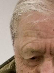

Köpte en Canon 40D i går och gjorde i ordning de första bilderna i dag. När jag gör partiell upplättning med det nya verktyget i Lightroom 2 ser det ut som skit och det blir svarta fält och prickar i det upplättade området. Bilden är tagen med ISO 400 och ansiktet är lättat ett halvt steg så det handlar inte om en jätteuppljusning. Såg aldrig detta med min 30D och har inte sett det med min 5D heller. Någon annan som sett det? Drar man upp exponeringen på hela bilden syns det inte. Bara när man drar upp exponeringen partiellt.
Felet hänger med vid export från CR2 till jpg också.

Såg något som liknade det här och då berodde det på att masken för justeringen inte helt täcker det man tror man justerar, och det löstes genom att göra om det hela men med "Auto-mask" avslagen. (Ingen aning om det har något med ditt problem att göra).
Japp ... huvudet på spiken ... testade ... där har vi det ... tack, löste mina problem direkt!
strålande!
Fotosidan är som alltid strålande! Första gången jag är besviken på Lightroom och ni löste problemet snabbt och lätt. Med "auto-mask" avslagen funkar upplättningen perfekt. Auto-mask är ju förvald och jag har egentligen aldrig funderat på vad den gör utan bara "målat på".
