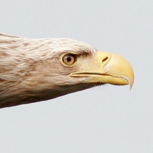

Jag använder 300mm f/4L IS och tycker skärpan duger fullständigt. När man mäter är 300mm f/2,8L IS och 300mm f/4L utan IS något vassare, men det är av tveksam betydelse i vanliga livet.
Här är en 100% crop av flygande havsörn (oskärpt, direkt ur kameran, JPEG, skärpa +/- 0 inställt):
    48 KB · Visningar: 305
