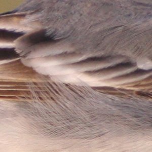

100 crop sädesärla, bilden har jag stulit från min tjej :) tagen med vår gamla EF-400/5,6 350C

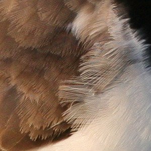

100 crop Större strandpipare, tagen med vår nya EF-400/5,6 + EF 1.4 II 350C
    57.1 KB · Visningar: 281
Tycker efter en veckas fotande på Öland att den nya är skarpare än den gamla fast den nya hela tiden haft extendern på. Båda har samma filter, HOYA HMC SUPER 77mm UV[0]. Har inte gjort några riktiga tester dock
