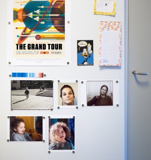

Kylskåpsdörren igår när vi hade barnbarn på besök. Det är kul när de små liven känner igen sig, och sin mamma och sin mormor också.
Det syns såklart inte på en bild av bilder att det är blankt, matt och Smooth pearl i en blandning på luckan där.
Ilfords Galerie Smooth pearl fungerar bra. Det är kanske ett halvt snäpp blankare (i betydelsen reflekterande) än vad jag är van vid. I gengäld är det ett väldigt behagligt papper att ta på och att titta på. Det är så att säga småpärligt snarare än grovpärligt.
Jag var osäker på om det (Smooth Pearl) skulle fungera bra med avseende på såväl svärta som detaljer. Efter en rad provbilder, och lite random bilder som här ovan, så har jag beställt fler.
Nästa vecka ser kylen annorlunda ut. Livet går vidare och med en fotoskrivare är det lite roligare än utan.
