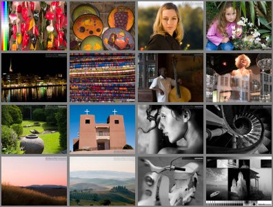

Resultatet då? Om man jämför förra profilerna med de nya så är det verkligen små skillnader på utskrifterna. Jag använder Datacolors testbild:
Första observationen var en glad överraskning; profilen till Canon SG-201 fungerade nu. Ser bra ut.
Så:
Förutom SG-201-profilen så har nu SP Matte Pro, SP Glossy Pro, Ilford Galerie Smooth Pearl och Epson Premium Glossy alla fått nya marginellt förbättrade profiler.
Gällande SP Matte Pro kan jag inte se någon skillnad. Glossy och Pearl-pappren har det gemensamt att de med bibehållen svärta ändå visar mer detaljer i mörkret (lågdagrarna?). Skillnaden är mycket liten.
Skillnderna är så små att det är omöjligt att säga vilket provutskrift som är vilken om man får se dem en i taget. SG-201- utskriften kan inte jämföras med tidigare PrintPrism-profil. Dock klarade Colormunki att göra en profil och jämför man utskrifter med den med profilen och dagens nya profil så ser man cokså viss detaljskillnad pålus bättre toner och nyanser i grönskan (rad 3 kolumn 1 och rad 1 kolumn 4).
Jag tror att jag nu kommit så långt det går med kombinationen mina papper och skrivare.
Vidare tror jag också att skillnaderna i profiler mellan Colormunki, Spyder och kanske också PrintPrism på det stora hela går åt det försumbara hållet. Visst har PrintPrism gjort bättre profiler men det handlar inte om stora skillnader.
