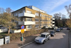

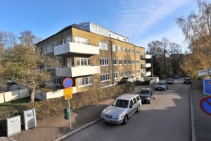

Jag är inte säker på att jag förstår dig rätt. När jag rätar upp fula perspektiv och sneda lodräta linjer brukar jag utgå från mitten av bilden och göra t.ex. en rak horisont. Jag använder linjalen och sedan Image/Rotate Canvas/Arbitrary. Efter det markerar jag HELA bilden och väljer omforma (ctrl+T), håller ner alt. och drar varje hörn separat.
Visst, man tappar bort en del av bilden, men jag zoomar hellre ut så jag har mer att jobba med om det behövs.
Det låter som om det är väldigt lätt att tappa bort sig med en så nyckfull metod som warp.
    75.2 KB · Visningar: 124
    92.1 KB · Visningar: 117
Tack för tipset! Dina exempelbilder tycker jag visar ett mycket bra resultat.
Jag har ofta blivit rekommenderad rotera och beskär (alltså innanför bildkanterna) som upprätningsmetod. Det är ju enkel och uppenbar metod, men den leder ofta till att alltför mycket behöver skäras bort, även om det bara rör sig om en rotering på en grad eller två.
Din metod att först använda vanlig rotering och sedan dra i hörnen med omformningar i CTRL+T hade jag inte tänkt på. Då får man ju en rak upprätning med rotate och behöver sedan inte förlora alls lika mycket av bilden som om man beskär innanför efter att ha roterat.
