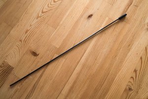

Vevo
Så här ser min originalpinne ut till en 60x60 bouncer. (Interfit, samma fattning som Bowens)
Jag har tyvärr inget skjutmått hemma, så jag kan inte mäta omkretsen på pinnen, men den är inte speciellt grov.
Den sitter inte heller tight i hålet, om det nu kan vara till någon hjälp.
mvh/Ove
mvh/Ove
