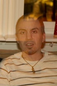

Skulle bli jätte glad om ni ville hjälpa mig. Jag har försökt börja fotografera med extern blixt, men resultatet blir uselt när jag fotar med tids/bländarprioritet eller manuellt läge. Bilderna blir suddiga/spöklika?! Jag har en 430EXII inställd på ETTL.
Har försökt läsa mig till problemet här på forumet, och vad jag förstår så är det bra att man använder en lite längre exponeringstid och samtidigt underexponerar bilden något steg för att få med det naturliga ljuset i bakgrunden samtidigt som blixten ska frysa rörelserna. När jag försöker med detta blir dock motivet suddigt. Vad gör jag för fel?
Följande bild är tagen med stativ med f2,8, 0,8 s, iso 100, vilket visade ca ett stegs underexponering. Om jag ändrar tiden till runt 1/6 blir motivet skarpt, men då innebär det en underexponering på hela 4 steg.
Hjälp!!
/Maria

Eh, hur du fått till den bilden övergår mitt förstånd lite :)

Underexponerar du befintligt ljus bara ett steg kommer inte blixten att frysa några rörelser. Du har ju tillräcklig påverkan från det befintliga ljuset för att allt som rör sig ska registreras som suddigt, ovanpå en bild som blixten belyst. I exemplet ovan ser det ut som om du tagit en bild där personen belystes av blixten, men sedan har han gått sin väg innan exponeringen var klar.
Dessutom är en exponering på 1/6s, jämfört med 0,8s, inte en underexponering med fyra steg, utan fyra gånger, vilket är två steg. Det är inte så mycket.
Men vill du inte ha det så är det bara till att öppna bländaren mer, eller om bländarstegen tagit slut, höja ISO. Blixten måste justeras i motsvarande mån, men det sköter E-TTL, om du använder det. Annars får du ändra styrkan själv.
Jag ser inget konstigt i bilden ovan med tanke på exponeringstiden, bortsett från att vitbalansen är för varm. Jag skulle kunna visa några rejält skumma blixtbilder från en fest förra onsdagen då jag lekte en hel del med långa slutartider, men jag tror inte mina kompisar skulle uppskatta att jag visade dem.. ;-)
