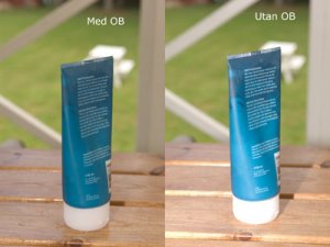

Gissade att du inte skulle ge dig. Så mycket enklare än så här kan jag inte förklara. Här är bildbeviset, det enda som skiljer dessa två bilder är en omnibouncer. Allt annat är lika bortsett från utsnittet, inget stativ. Blixten är riktad rakt mot motivet. Lägg särskilt märke till skillnaderna i skuggor bakom tuben.
/Maverick

Nån annan gång kanske, jag ville bara visa att en omnibouncer gör skillnad. Vilket jag oxå visat. Att det går att uppnå samma effekt, eller liknande, på andra sätt är väl att slå in öppna dörrar.
Mvh
/Maverick
De enda jag ser på bilderna är att blixten utan omni är starkare, inget nytt direkt.
Ska inte TTL kompensera för en omni?
Maverick
Jo, under förutsättning att den är påslagen.
/Maverick
