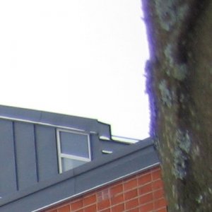

Jag har en Canon PowerShot A95 som jag är väldigt nöjd med förutom en liten detalj. När det är mulet ute så får grenar mm en blå rand på den sidan som är mot centrum av bilden. Är det något som man får leva med på alla kamrer i den prisklassen eller är det bara min som är sådan? Se exemplet. Det är en del förstoring (skala 1:1) på från högsta upplösningen.

Så jag har helt enkelt vant mig vid för bra objektiv. :) Då blir det en sak till att tänka på när man är ute och fottar när det är mulet. Att aldrig ha med vertikala linjer vid horisonten i bild.

Det är ju relativt enkelt att minska denna effekt om man vill. Dels kan man ju blända ner lite och dels kan man ju efterbehandla lite åxå.
Sen blir det ju dessutom betydligt mindre framträdande om man tittar på normalt avstånd från bilden åxå.
Efter en väldigt snabb runda i photoshop:
    38.8 KB · Visningar: 226
Jag gjorde bara en väldigt snabb grej genom att "select color range" och sedan dra ner färgmättnaden.
Har man andra saker i bilden som är lila kan man ju få maska bort dem åxå först.
Sen kan man säkert göra mer avancerade saker såklart. :)
