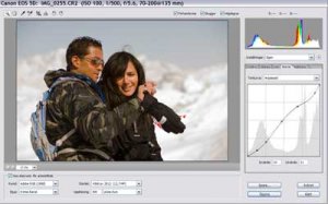

Obs .Beroende på motiv, exponering så kan det föreslagna USM värdet öka kontrasten så mycket att viss data,teckning går förlorad i en bild vilket jag visade med bildexempel. Samtidigt kan de föreslagna värdena hjälpa en kontrastlös bild till att se bättre ut. Vad jag menade är att varje bild bör korrigeras indviduellt, enligt mitt tycke är då kurvverktyget, kontrast tillsammans med nivåer ett bra alternativ.
Kurvverktyget är bra då du kan lägga in din egen kurva med stort antal punkter och justera partier i bilden utan att andra delar blir påverkade eller blir klippta.
Försök att arbeta med Photoshop, vilka andra program med bra inbyggd kurvjustering som finns har jag ingen bra kunskap om.
Du kan även i flertal rawprogram ändra kurvan exv Camera raw, där kan du göra dina egna kurv justeringar innan bilden exporteras till ditt bildbehandlingsprogram för slutjusteringar.
Hittade bra länkar att förstå histogram och kurvor
http://www.cambridgeincolour.com/tutorials/histograms1.htm
http://www.cambridgeincolour.com/tutorials/histograms2.htm
http://www.cambridgeincolour.com/tutorials/photoshop-curves.htm
Här kan du se en egentillverkad s-kurva i Camera raw, där högdagern är nerdragen för att alperna bakom skall framträda tydligare.
Mikael

Apropå kurvor och kontraster: vad är skillnaden mellan Adobe Camera Raws "enkla" kontoll för kontrast i den första fliken, jämfört med kurvan som du visar ovan?
Båda påverkar ju kontrasten förstås. Men varför finns det två val? För att man ska kunna välja förstås - snabbt och enkelt, eller lite mer avancerat.
Vet någon vilken "enkel" kontrastinställning som motsvarar vilken kurva? Eller vilken förvald kurva som motsvarar vilket "enkelt" kontrastvärde?
Och hur påverkar de varandra? Används de båda två samtidigt om man ställer in båda? Eller har någon av dem "prioritet" över den andra?
