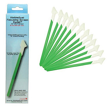

Rengöra autofokus-sensorer
- Trådstartare studioff
Johan2020
Vet inte om dessa kan funka.

Nämen det där ser ju perfekt ut tror jag. Hade kag helt missat trots jag letade på sidan. Tusen tack!

Focusing screen (stor yta) är inte samma sak som autofokus sensorer (små och svårtåtkomliga iallafall på Canon DSLR)
Sitter i samma problem själv, sensorerna på 5D3 sitter försänkta i ett smalt "dike" i botten av kamerahuset, näst intill omöjliga att komma åt.
Va mera vinkeln på svabben därav länken. Har sett dedikerade af-fönster-svabbar men minns inte vart jag såg de.
