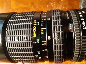

Sigma 28-80 1:3,5-5,6 Macro. Hur tyda siffror?

Jag syftar på den förskjutning i fokuseringen som den infraröda filmen ger. Eller kanske gav - är det någon som använder sådan IR-film idag?
Förskjutningen kan bli olika lång vid olika brännvidder, kan man tänka sig. Därav att det finns olika märken för kompensering.
Jag fattar inte riktigt i alla fall :oops:men det spelar ingen roll. 😂
Har man en digitalkamera använder man ett filter på objektivet.
Jag var tvungen att googla. Det går att köpa IR-film i alla fall. 🙂
Olika våglängder av ljus bryts olika mycket av glaslinser. Det gäller ljus i det synliga spekrat också, förstås, så objektivkonstruktörer försöker kompensera för det med allehanda linskombinationer i objektivet, så att alla våglängder är fokuserade i samma plan (så mycket som möjligt). Däremot är det få objektiv som är korrigerade för andra våglängder än synligt ljus.
Ja, det är/var så att om man skulle fotografera med infraröd film, så fokuserade man först som vanligt. Sen tittade man på avståndsskalan. Om den stod på 5 meter, då flyttade man siffran 5 så den istället stod mittför IR-märket, som ofta var en röd prick, streck eller ett R.
För objektiv med variabel brännvidd kan det märket hamna på olika ställen, beroende på bränvidden. Då kan man sätta ut två, för kortaste och längsta brännvidderna, och sen får man själv interpolera där emellan.
Jaha! Nu ja! Så intressant. Tack för det. Nu känns det klarare : D
Det hade alltså inget med Macro-fotandet att göra.
