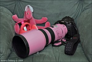

Varför inte rosa?
Rosa kanske kunde vara en bra färg för marknadsföring, den är i alla fall inte tagen ännu. :)
    47.5 KB · Visningar: 186
