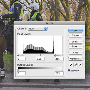

Som vanligt kan man göra på många olika sätt, men det sämsta enligt mig är att använda "brightness/Contrast" i din version av PS. Den är brutalt dålig, men blev användbar när CS3 lanserades.
Mitt tips är att använda nivåer (levels). Där kan du se hur ändlägena i din bild ligger i förhållande till det optimala omfånget. Dra reglagen in mot histogrammet som bilden visar.
Ofta får man lite större färgmättnad på köpet, men vill du förstärka ytterligare kan du använda "Hue/Saturation". Ligger under Image/Adjustments.
