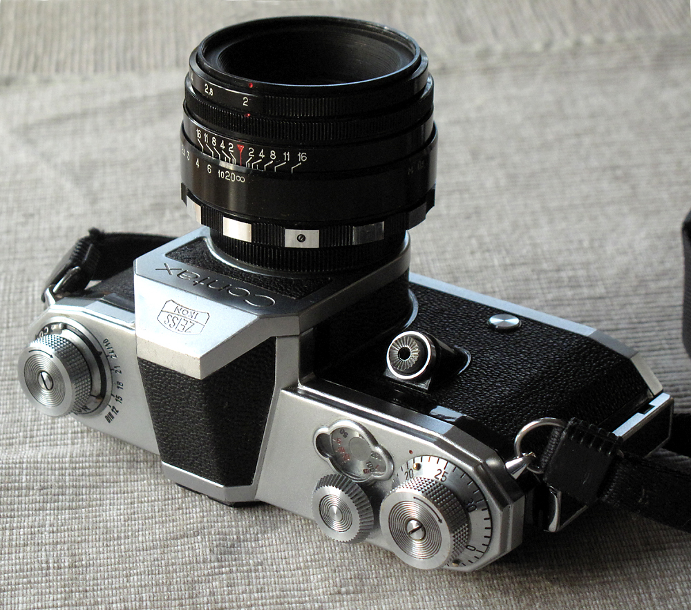

Verkar vara krångligt med Helios 44-2 på en digitalkamera,
Jag har har ingen erfarenhet där!
Men på en analog kamera funkar i alla fall mitt Helios 44-2 bra!
Typ Contax S och Praktica, Contax MD osv.
Optiken e ofta hyffsat bra, en kopia av Zeiss Biotar.
De e kanske bländarförvalet som "låst" bländaren?
Du kan ställa in bländaren via bländarringen på objektivet,
så när du vrider på den inre ringen så stannar bländaren på ditt förval!

Referenspluppen (röd markering) för bländarinställningen är den röda triangeln, med ett rött streck, som även är referensinställning för avståndsskalan.
Det bländartal som står mitt emot den triangeln är den bländare du har inställd. Den yttre ringen med alla bländarvärdena ska gå att vrida från ena ändäget (16) till andra ändläget (2). På mitt exemplar av Helios 44-2 är bländarringen tämligen trög, så man får ta i lite för att vrida från enea ändlaget till det andra.
Sen när du har ställ in en bländare (der brukar kallas att förvälja bländare) så har du inte nödvändigtvis bländat ner objektivet. Hur nerbländat det är beror på ringen innanför bländarringen. Om du ställer in ett "mittimellanvärde" på bländarringen (den yttersta ringen), t.ex. 5.6, och sen tittar genom objektivet medan du vrider på den näst yttersta ringen så ser du vad som händer med bländaren.
