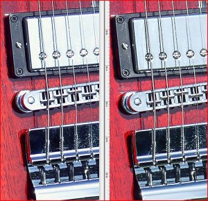

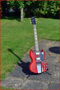

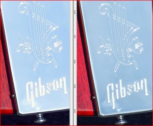

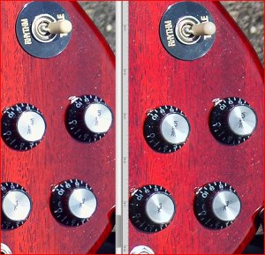

Lovade återkomma med ytterligare exempel. Har här kollat det som jag tycker är lite viktigt, nämligen hur väl objektiven tar hand om reflexer.
Efter att kollat filer igen noga och förutom att köra dem i ACR default även aktivet rawkonverterarens objektivkorrigering (finns en profil såväl Tamron- som Nikongluggen) är det bara att konstatera att båda gluggarna är mycket bra.
ACR:s objektivkorrigering gjorde i princip samma sak med båda gluggarna, d v s tog bort lite vinjettering och en viss plankorrektion. Båda till det bättre.
Vad jag kan se i vanliga mellantoner och ljusare mellantoner samt skuggor är detaljeringen lika bra från båda gluggarna.
Detta motiv är ganska extremt med hårt solljus direkt på och det på ett motiv som innehåller många blanka detaljer. Enda skillnaden värd att notera är reflexerna från blanka detaljer blir som motljus och här kommer Tamrongluggen lite grann till korta.
Förutsättningar: Iso 100, manuellt ställd till f/5.6, 70mm, manuellt ställd tid på 1/320, stativ. Inget filter på någon av gluggarna. Ljuset hann inte ändras under objektivbytet. Skärpan ställd manuellt via LV för att vara säker på att ingen av gluggarna skulle kunna diffa från varandra p g a olika AF-kalibrering. Samma kamerahus (D800)
Jag tror att den lilla differensen beror på att Nikongluggens konstruktion gör att den har full motljustäckning genom hela brännviddsområdet.
Först hela motivet.
Sedan 3 olika utsnitt i 100% (klicka på skärmdumparna för att se utsnitten i 100%).
Slutligen tror jag vi kan komma överens om att båda gluggarna är bra med lite olika fördelar.
Nikongluggen till höger och Tamrongluggen till vänster.
För övrigt tycker jag de här jämförelserna mellan resp objektiv på en D3x stämmer väl med vad jag märkt i stort sett. Varje test är 3-sidig.
http://www.photozone.de/nikon_ff/456-nikkor_afs_2470_28_ff
http://www.photozone.de/nikon_ff/789-tamron2470f28fx
//Lennart
