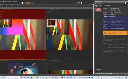

Här en exempel på en bild som Ok och som ingen fipplat med
Denna fil är avslöjad med ett möjligen manipulerat certifikat.

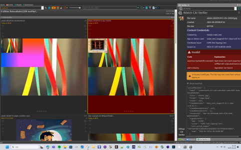

Ytterligare ett exempel där en fil manipulerats som också avslöjas.

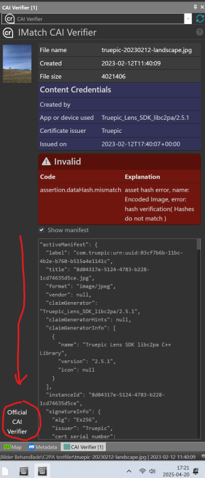

Detta certificat som utfärdats av en Nikon-produkt har "gått ut".

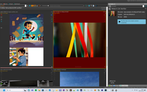

I detta fall så saknar markerad fil helt innehållsrefrenser. Den andra filen med den springande lille pojken är intressant också. Bortsett från att även den är OK, så är den faktiskt en PDF. iMatch kan nämligen inte enbart organisera bilder utan kan även metadatasätta både PDF:er och exv. MS Office-dokument och detta är en väldig fördel för de fotografer som inte bara vill hantera bilder utan även vill styra upp röran bland alla textdokument. Det är ju lika viktigt framöver att kunna skydda både bild och text.
Självfallet flaggar systemet även för om Content Credentials helt skulle saknas, vilket förmodligen kommer vara det vanligaste.

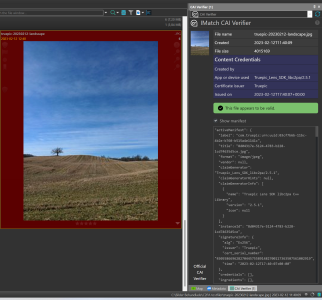

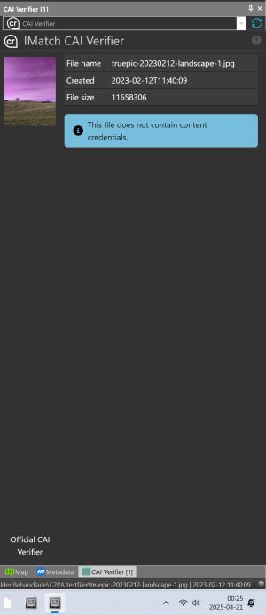

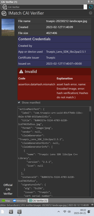

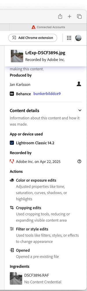

Nedan kan ni se hur denna verifiering funkar i parktiken med iMatch
