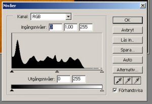

Histogram finns på de flesta digitalkameror, åtminstone dslr-modellerna har det och säkerligen många kompakter.
I Photoshop heter det nivåer/levels.
Histogrammet visar hur bildens pixlar är fördelade. En hög stapel, innebär att det finns många pixlar i denna färg. Enkelt sett kan man dela in histogrammet i 256 steg (0-255) där 0 är helt vitt och 255 är helt svart. Därefter räknar datorn/kameran ut hur många pixlar som finns i respektive av de 256 tonerna. Om histogrammet inte "slutar" innan själva diagrammet gör, så innebär detta att det finns pixlar som saknar täckning (antingen överexponerat, eller underexponerat) och det vill man inte. tittar man i mitt exempel ovanm så ser man att kurvan slutar före diagrammet, både i högdagar såväl i lågdagar. Detta innebär att jag har utnyttjat sensorn i största möjliga utsträckning (nästan), efetrsom alla bildens toner, från vitt till svart finns representerade.
Men.. det finns egentligen inga dåliga histogram, bara olika. I vissa bilder finns det inga ljusa toner..och då blir ju histogrammet därefter.
Att justera nivåerna i photoshop innebär att man tar bort redundansen, dvs tar bort det som ändå inte finns där. detta medför att man får en kontrasthöjning i bilden. Men så fort man skjuter svartpunkt (eller vitpunkt) förbi där kurvan börjar, så tar man bort information ur bilden.
Anders: Av detta kan man se att bilden är något underexponerad. Eftersom kurvan "slår i" vänstersidan. Därför finns det pixlar i din bild som helt saknar täckning, dvs är helt svarta. Detta behöver inte nödvänligtvis vara dåligt. Allt beror på hur själva bilden ser ut. Men har du vita objekt med i bilden så skulle jag säga att bilden är ca 2/3-1 steg underexponerad.

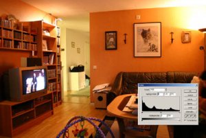

Denna bild är tagen nu 21.00 den 3/3 med normal exponering. Ingen justering i PS förutom klippt in histogrammet. Hoppas ni kan se nåt :)

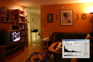

Denna bild är tagen sekunderna efter med nästan ett stegs överexponering (pricken innan) :) Vad säger man? 2/3 överexponering.
Jag ska ta en bild i dagsljus också som jag kan visa sen, vad säger ni?

Anders: Den bilden du tagit är ett typexempel på ett motiv som sträcker sig längre än vad sensorns exponeringsomfång är. Tittar man på bilden som du medvetet överexponerat, så ser man att det finns både utfrätt i högdagarna (lampan) och igengrott (i skuggorna). Detta innebär att skillnaden mellan lampan och skuggpartierna är över 6 stegs skillnad. Detta klarar bara negativ film av idag.
Tittar vi på bilden som du tagit med normal exponering så ligger lampan helrätt, men du har mer igengrodda skuggpartier.
I fall som dessa bör man använda en upplättningsblixt för att höja ljusvärdet i skuggorna, för att få upp dessa inom exponeringsomfånget.
Det är detta som heter exponeringslära, och man bör veta filmens/sensorns exponeringsomfång, samt vad detta innebär. Hade man haft tillgång till en spotmätare så hade man kunnat mäta exponeringen i såväl skuggor som i högdagar. Då hade man sett att det förmodligen hade gett ungefär 6-7 stegs skillnad i exponeringen.
