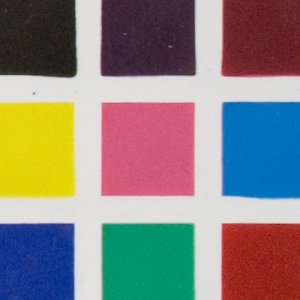

Jag fotade i RAW, valde Adobe camera autojustering (när jag tog bort auto så såg jag att bilden var lite mörk), valde Size 17,5 Mp.
Kan något ovan vara orsaken till bruset?
Gissar själv nu när jag kollade, att bruset orsak kan vara något för underexponerat.
Men vänta nu här.. Du har underexponerat och sedan interpolerat upp bilden och därefter tagit ett 10% utsnitt? Då skulle jag vilja säga att det ser riktigt bra ut.
Om du har interpolerat upp bilden till 50x70 och sedan kollar på den på skärmen i 100% så motsvarar det en bild i storleken 2x3 meter eller så... och så tittar du på 40cm avstånd.. Hmm mja..
