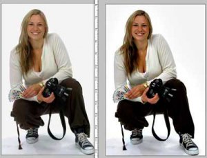

Ja- du har missuppfattat - ta en rawfil och lägg på de olika kurvorna, justera in all information innanför histogrammets ytterändar(vitsen med raw är att du kan göra detta) Oberoende av vilken s-kurva du väljer har du all information med innanför ändpunkterna.
Applisera sedan denna rek USM och bilden huggs av vad det gäller information av högdager och lågdager.
Skickar med en bild. Bilden till höger har tillförts rekommenderad USM värde. Bilden framträder med sämre separation runt kamera, ansikte, hår osv pga generell kontrasthöjning.
Nej- lär att hantera bilden rätt och skit i denna rekommendation av USM vilket är bara ett sätt att öka kontrasten över hela bilden, Detta kan hanteras bra mycket bättre på annat sätt.
Mikael

Skickar med en bild från studio. Bilden till höger har tillförts rekommenderad USM värde. Bilden framträder med sämre separation runt kamera, ansikte osv pga generell kontrasthöjning.
Mikael

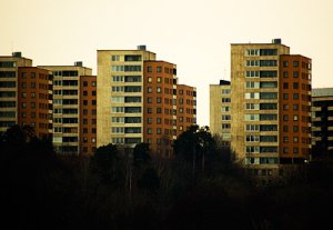

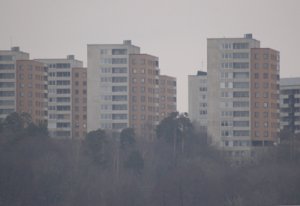

Ett litet exempel. Här är en bild "direkt ut kameran". Enligt ett histogram är all "information" ihoptryckt i mitten, eftersom det bara finns medelljusa partier i hela bilden. Totalt kontrastlös och platt, tråkigt och meningslös. I mina ögon i alla fall.
    50.9 KB · Visningar: 606
Här har jag "förstört" bilden, och histogrammet ser ut som ett rent helsike, med utbrända högdagrar och igensotade lågdagrar.
Blev den sämre? Är det nån som bryr sig om att det inte finns nån "information" kvar i salladen i nederkant? Eller att den tråk-grå himlen blev vit i det ljusaste partiet?
    56.5 KB · Visningar: 608
