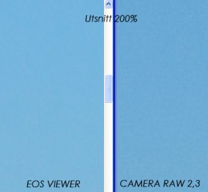

Jag får mer brus när jag använder PS Camera Raw 2.3 än med Canon EOS Viewer. Färgerna skiljer också en del. Någom mer som har detta problem? (Alla insällningar i de båda programen är satta till "as shot").
    44.3 KB · Visningar: 383
Att färgerna skiljer är inget märkvärdigt. Alla raw-konverterare ger lite olika resultat. Det är svårt att uttala sig om bruset. På mina skärmar (en CRT och en LCD) ser jag ingen skillnad i brusighet.

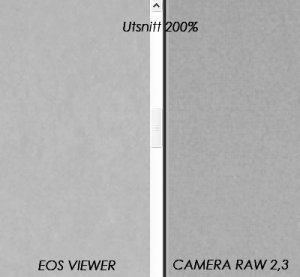

Lägger till en sv bild med ökad kontrast för att lättare beskriva skillnaden.

Nu ser jag skillnaden tydligt. Ser man skillnaden i praktiken också, på en bild som visas på skärm, skrivs ut på fotoskrivare eller i tryck?
Själv använder jag uteslutande Camera Raw, men det finns ju alternativ (Capture One t ex).
Jag upplever skillnaden på min hårdvarukalibrerade skärm tydligt på framförallt himlen i bilder. Även uskrift i A3+ format på min Epson 2100 skrivare syns en klar skillnad.
Bilden i exemplet är ISO 100.

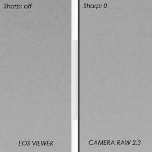

Ja, men det är ändå den enda rättvisa jämförelsen om det är brusreducering du vill jämföra och inte skärpningsalgoritmer. Vill du jämföra skärpta bilder kan du ju skärpa dem i Photoshop efter konverteringen.
Photoshops skärpning är också bättre än den i Camera Raw där man ju inte har någon kontroll alls. Jag skärper aldrig i Camera Raw utan har det inställt så att det skärper förhandsvisningen men skippar skärpningen helt på den riktiga bilden.

Vid denna jämförelse blir det följande resultat.
Tack för vägledningen Jim!
